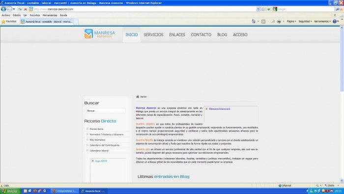

      Hola por más vueltas que le he dado no consigo solucionarlo.

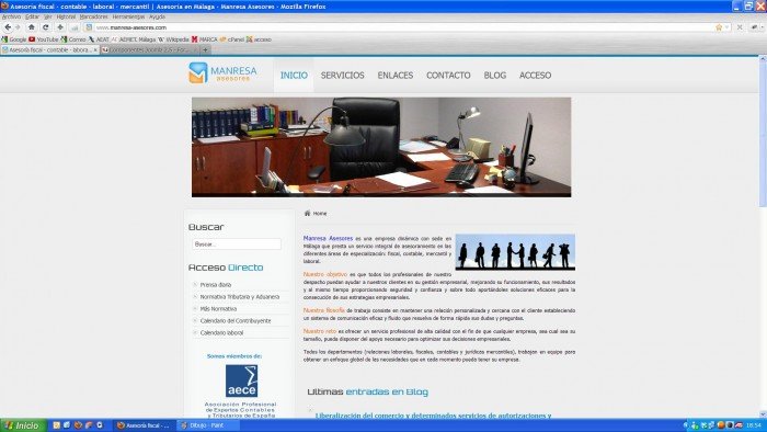

      La página se ve bien en todos los navegadores, al menos los que he probado, menos en IE.
      No cargan las imágenes, se ve el espacio que ocupan con una X.
      Pero es en el cuerpo de la página, el logo del header si se ven correctamente.
      No se si está relacionado con alguna propiedad que joomla pone a las imágenes que IE ni interpreta (como opacity=1) que no se como quitar.
      Si me podeis echar una mano, os lo agradecería.
      Url: http://www.manresa-asesores.com
      Muchas gracias.
      saludos.

      El problema ya lo solucionaste?? yo en IE 9 lo veo bien y es un slider el que esta actualmente quiza cambiaste de modulo y se soluciono.

      No, no lo he solucionado. No puedo actualizar a IE9 pq tengo Xp. Pero en IE8 (y supongo que inferiores tampoco) no se ven las imagenes, ni el slider tampoco.
      Me gustaría probar a quitarle a las imagenes la propiedad de opacity=1, que me pone en todas, pero no doy con ello. No se si será eso, pero he leido que igual el IE no lo interpreta bien.

      Hola Javier, acabo de solucionarlo gracias a ti. No es exactamente SmartLoad lo que hay que desactivar en el plugin ztools, si no Lazy Load. Se desactiva y arreglado. Aunque en IE9 si se ven las imagenes correctamente con la opción activada.
      Muchas gracias.
