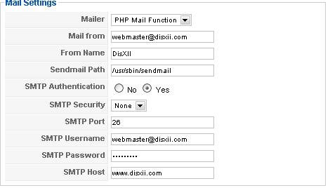

      Tengo un problema con el envio de correos desde joomla version 1.5.22, haber si me pueden ayudar. El problema es el siguiente:
      Acabo de subir esta version de joomla a mi hosting, el cual es de paga, el problema es que cuando un usuario se registra no le llega el correo de activacion, esto funcionaba perfecto con una version anterior, la cual ya la tenia funcionando, los unicos correos que llegan son los del mismo dominio, pero cualquier otro no llegan. ya configure en global configuration el puerto y demas datos los cuales estan correctos.
      Nota: Por cierto ya trate de hacerlo con sendmail y como SMTP Server
      ¿Cual creen que pueda ser el problema? ¿Me podrian dar una pista?
      Les dejo la imagen de mi configuracion

      Que tal Lorena!! gracias por la respuesta!!… cambie la autenticacion por NO y en SMTP HOST le cambie a LOCALHOST pero aun sigue sin funcionar!! que podrá ser??
      los correos del mismo dominio si se envían, pero de otros dominios como gmail, hotmail, yahoo etc. no funcionan.

      Ya se soluciono el problema… era problema con la opción PHP mail function, utilice SMTP Server y actualice la cuenta con el que se envia correos y ya salieron los correos. De cualquier manera muchas gracias por sus comentarios.
