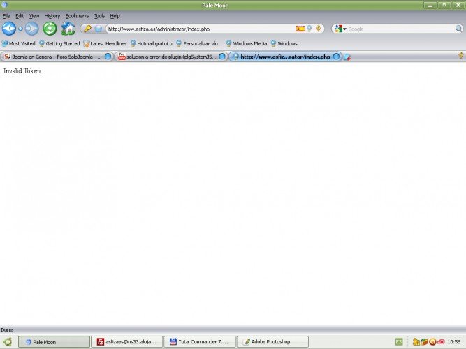

      Hola de nuevo:
      He entrado a través del FTP y he desactivado el plugin de JSecure y me sale igualmente como anoche. Aquí te envío las dos imágenes que a mi me salen, la primera es cuando accedo la primera vez al backend escribiendo mi nombre de usuario y mi contraseña. Si lo vuelvo a intentar una segunda vez me sale la segunda pantalla con el mensaje en la parte superior de “Invalid Token”.
      Ya me contarás aq ue puede ser debido.

    • #101860
      Invalid tolken puede significar que ya esta tomando usuario y clave y al intentar acceder de nuevo te salta. Para desactivar un plugin no solo es cuestion de borrar archivos por ftp, debes acceder con tu phpmyadmin a la base de datos y a la tabla y6z4i_plugins y borrar el plugin Jsecure en System – jSecure Authentication.
