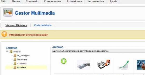

      Actualmente tengo 4 páginas web hechas con Joomla, y ninguna me deja subir imágenes a través del back end.
      Selecciono la imagen y una vez que pincho en empezar subida, me dice “introduzca un archivo para subir”.
      La única forma que tengo de subir imágenes es a través de FTP.
      Me podéis ayudar para poder solucionarlo.

      Me sucede en el gestor multimedia.
      La opcion de no habilitar las subidas en flash la tengo deshabilitada en todas las paginas.
      Me estoy empezando a preocupar, porque estoy montando una tienda y Virtuemart no me deja subir las imagenes de los productos tampoco, cuando anteriormente habia subido alguna sin problemas.
