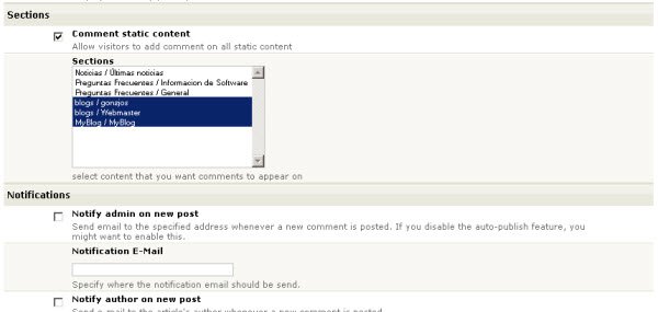

      Manda aqui una captura de imagen desde tu admin de Jomcomments en el apartado “General Settings” / Sections, que se vea esa parte donde pone “Comment static content” la imagen que sea de 600 de ancho.
    • #80649
      A ver ahora.
    • #80651
      Se ve bien asi. El tema, selecciona tambien las noticias y quita la seleccion de “Comment Static content”, selecciona “Notiify admin on new post” y pon tu email. Si no te funciona, desinstala, vuelve a instalar y seleccionas en el lugar donde quieres que los usuarios comenten, nada mas y me dices algo. Como al final sea una chorrada !!! 🙂
