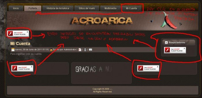

      Bueno les cuento, lo que pasa es lo siguiente:
      Subí mi primera página a la web http://www.acroarica.com
      Funciono todo impecable hasta que derrepente los módulos no respondieron mas.
      Ejemplo:

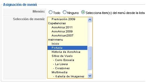

      oy clic en inicio y se me enciende el botón de sitios de vuelo, pero me aparece el articulo del inicio igualmente.
      Todos estos módulos de anuncios los deshabilite del panel de módulos y solo los deje en la portada, pero igualmente me aparecen en menú MI Cuenta. y otros.
      los modulos los trato de deshabilitar poro no pasa nada los veo en la pagina igualmente.
      el cambio que hice fue uno para que funcionara mas rapido la pagina, habilite la cache y lo otro puse un modulo de fotografia pero ya lo desintale.
      No se realmente que será, estoy haciendo todo correcto? Habrá sido el módulo de fotografía? Ya lo desinstale.. Por favor ayuda. Si quieren visitar nuestra pagina es Bienvenidos a la portada es de parapente

      por la imagen que colocas, tienes instalado flash player???

      gracias por la preocupación chispo15. ya lo soluciones después de tanto sufrimiento, encontré el problema. lo que pasa es que vi en un tutorial que para que la pagina quedara mas rápida había que habilitar el cache de joomla en configuración pero, ese era el problema lo deshabilite y me esta funcionando impecable pero un poco lenta,
