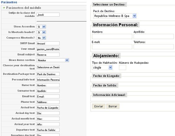

InvitadoDespués de un largo tiempo buscando alguna alternativa gratuita para reservas de hoteles, en el JED y su extenso listado de extensiones joomla!, tanto de pagos como libres (libres con restricciones) decidí buscar una alternativa para resolver el problema para una reserva de habitación pero de manera sencilla y la extensión seleccionada fue un modulo.
Modulo de reservas hoteleras que se adapta fácilmente a cualquier sitio joomla y con un fácil manejo de estilos mediante su propio archivo css, pero con algunas restricciones y sin versión para Joomla 1.7/2.5, lo que me impulso a realizar unas modificaciones sobre el mismo para mejoras y adaptación a las nuevas versiones Joomla 2.5.
Actualmente en su versión free con restricciones de uso en un solo dominio y para versiones de joomla 1.0 y 1.5
Modificaciones que realicé:
1) – Traducción al español
2) – Extender el campo de “Años” ya que finalizaba en el 2006 ahora lo hace en 2024
3) – Sin limite de dominios
4) – Modificado para versiones de joomla 1,6 – 1,7 y 2,5El funcionamiento del módulo es muy simple, el módulo se lo publica en el lugar que uno desee en joomla, se selecciona que sección que queramos mostrar para que en el front-end aparezca un menú desplegable con todos los hoteles que tengamos cargados en la sección “Hoteles”(solo joomla 1.5)
La información de los hoteles se la gestiona desde el mismo joomla, se crea una sección llamada Hoteles (o la que ustedes prefieran) y se guardan allí los distintos artículos de hoteles, lo bueno de esto es que podemos aprovechar al máximo los plugins de nuestro joomla ya sean pestañas, google maps, lightbox, etc y una vez listo el usuario solo tendrá que realizar la reserva de la habitación, esta información se enviara a un correo electrónico, que introducimos en el modulo.
También se puede seleccionar si queremos o no que estén activos los motools y menús desplegables para esconder ciertos campos y que cuando el usuario haga clic estos se despliegan, una opción que queda estéticamente muy linda.
La personalización de los nombres de los campos es tan sencilla que solo indicamos el nombre del campo y este se refleja en el front-end.
Sin duda una alternativa muy sencilla para hacer reservas hoteleras, y sumándole un poco de creatividad se pueden conseguir resultados realmente elegantes.
Una vez descargado el modulo, descomprimir y tendremos 3 archivos zip con las versiones de joomla.
Vista previa de configuración y front-end
Descarga
http://dl.dropbox.com/u/56114879/Joomla%201.5/Modulo%20para%20reservas%20de%20hoteles.zip
Saludos!
PD: El funcionamiento del modulo en joomla 1.6 – 1.7 y 2.5 todavía se encuentra en periodo de prueba y error ya que como esta explicado arriba el modulo fue programado para joomla 1.0 y 1.5 y estoy tratando de adaptarlo para las nuevas versiones de joomla.

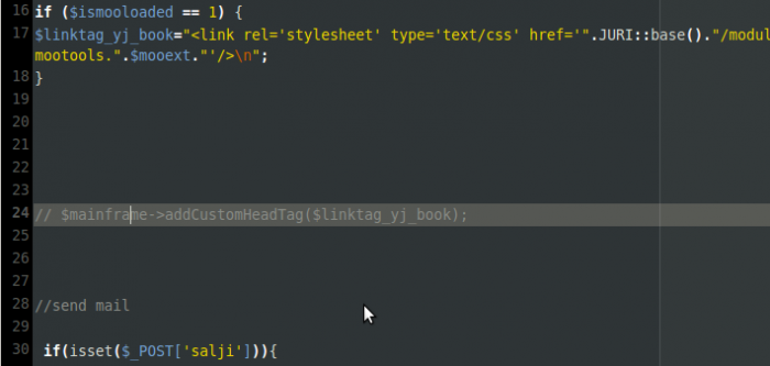

InvitadoHola guiso como estas…lo he testeado y me funciona bien…
prueba comentado la linea 24 de getmail.php
por las dudas te paso el getmail.php con la linea comentada…
avísame como te fue..
saludos!!..y gracias por probarlo así vamos viendo los errores que surjan 😉

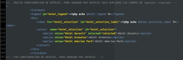

Para poder descartar algún problema con el envío del formulario por e-mail también instale joomla 2.5 en un remoto para probar y tenia un problema que no me extrae los títulos de los artículos de una categoría…así que las agrego manualmente por ahora, solo debes editar el archivo mod_yj_booking.php en la linea 113 los campos son en ellos puedes ir agregando tantos hoteles como quieras…luego este mismo procedimiento lo repites en las lineas 375 y se te habilitara el menú desplegable para elegir los hoteles en el front-end…
aquí en las capturas puedes ver como agregar los hoteles
y este es el resultado
Esto es solo para joomla 1.6 1.7 y 2.5
