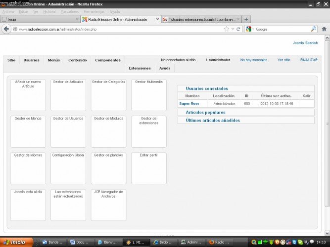

      Ahora quedo bien, te quiero hacer otra consulta, en el Panel de Control no tengo ninguna imagen y si quiero subir o bajar alguna opcion tampoco puedo hacerlo ya q no estan las flechitas…donde estan las imagenes correspondientes?

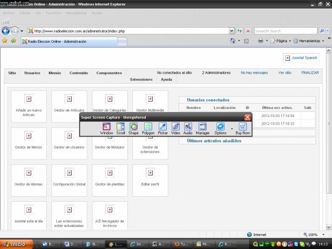

      En este momento no puedo poner una captura porque desinstale el programa para probar el codigo en el dreamweaver, ya que este programa acciona con F12 que es la que activa Dreamweaver, pero mañana u hoy ya, te enviare una captura, pero te digo q con Firefox no me aparece absolutamente nada pero con IE no estan las imagenes pero si hay un cuadradito con una X roja en el lugar de las imagenes, lo que no se es si estan las mismas, porque yo las busque en las carpetas y no las encontre…

    • #106622
      El problema lo tengo en el back-end, no aparecen las imagenes y por ejemplo en los menues no puedo cambiar la posicion ni se cual es la plantilla que esta funcionando en el front. Te envio adjuntos del Panel de Control
    • #106623
    • #106624
      Este era el error por el q no pude enviar los adjuntos “Error al subir el archivo ‘Gestor de Plantillas IE.bmp’: Necesitas utilizar extensiones de archivo permitidas (para imágenes: jpg, jpeg, gif, png y otros archivos: zip, txt, doc, gz, tgz, tar.gz, pdf, rar).”
      Ahora espero que te lleguen
    • #106626
      Bueno es la ultima tentativa
    • #106628
      Este es el panel de control sin imagenes
    • #106629

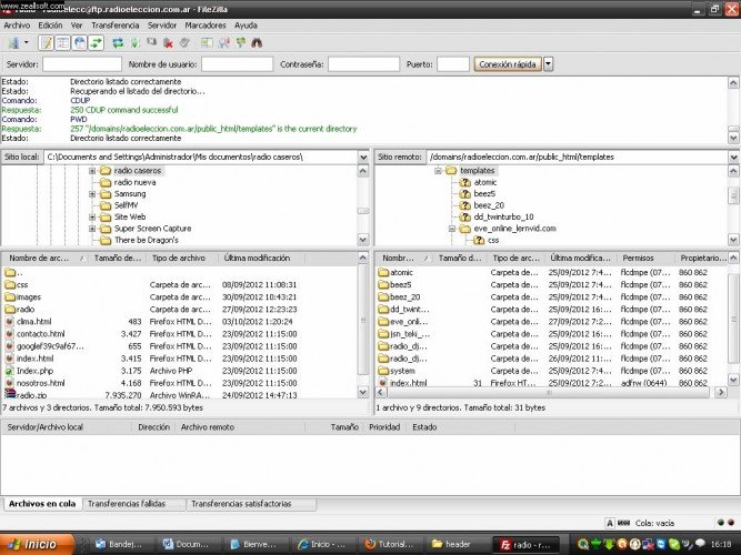

    • #106634
      Estoy mirando Filezilla en el servidor, estan todas las plantillas menos bluestork…va adjunto
    • #106635
      gatocanogaston
      con el filezilla tienes que entrar en administrator/templates y alli tiene que estar la plantilla bluestork
      la ruta que muestras en la captura pertenece a la parte publica del sitio, lo que te esta fallando es el template de la parte de administración…

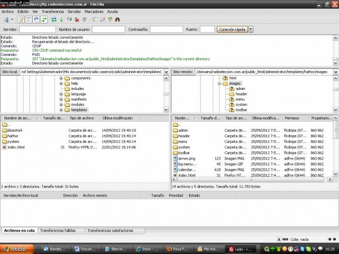

    • #106637
      Aqui esta, pero no aparecen el el Panel
    • #106639
      gatocanogaston
      es raro…esta allí la plantilla :S
      bien, intenta reinstalarla…
      aquí la plantilla bluestork
      aquí el video de como hacerlo
      ver video

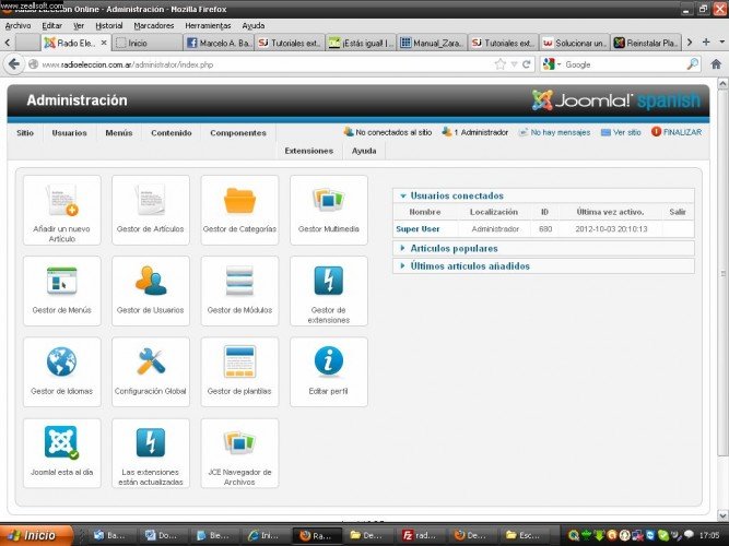

    • #106643
      Bueno Gatocano, gracias por tus indicaciones, ya lo hemos logrado, indudablemente estaba mal instalado, tu explicacion fue mas clara q el video…En el adjunto veras q ya estan los iconos
    • #106644
