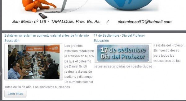

      Estoy usando plantilla PJO_Proyect en Joomla 3.0
      En el módulo Display News entre foto y texto no me queda espacio, sale pegado. Como hago para modificarlo?
      Cuando ingreso al articulo sale bien, pero en la portada de la plantilla sale pegado, con lo que no queda bien.
      El sitio es http://www.tapalqueinforma.com.ar y ahi lo pueden ver donde pongo las categorias deportes, cultura, etc.
      Adjunto foto para que vean
      Espero alguna mano para solucionar eso que me tiene de la cabeza. Gracias.!

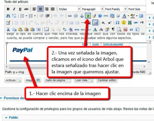

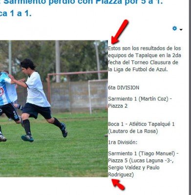

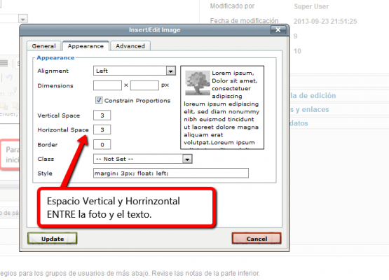

      Esto creo que lo arreglas directamente desde el editor de texto. Tienes que señalizar la imagen y hacer clic en el icono del arbol. Adjunto capturas.
      Es probable que tengas que ampliar las opciones de tu editor desde Extensiones / Gestor de plugins, en SELECCIONAR TIPO elige EDITORS y haz clic en Editor – TinyMCE para editarlo. En la parte derecha de la plantalla veras Opciones básicas en Funcionalidad, selecciona la opción EXTENDIDO y guardar.

      Claro, te entiendo y eso ya lo sé. Yo lo que te digo es en la pagina inicial, en el modulo que muestra la foto y el texto (como la introducción de la noticia), no al artículo en si cuando vos lo abrís…. Entendes?

      Cuando vos te fijaste no habia modificado nada. Fijate ahora, porque sale bien…
      Pero sigo insistiendo, vos te referís al artículo cuando ya lo abrís.-
      Yo ahora le cambie y le puse un style de los que tenía y le hizo como un recuadro, lo que lo separa un poco más del texto.
      Pero debo hacerlo artículo por artículo.
      Pero no era igual lo que yo quería yo quiero que ya el módulo lo separe solo , es decir que yo copie el texto, le ponga la imagen y le de guardar y quede armado automáticamente, asi como te mando en la foto esta.
      Estimo que es por el lado del CSS, de agregarle los espacios entre foto y texto. Pero te reitero lo del texto interno no me preocupa tanto, sinó lo que se ve en la portada principal. Es decir en la intro del texto de la noticia. Gracias!

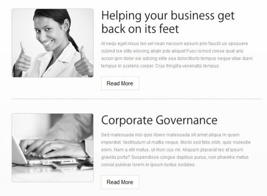

      Mirá una cosa así quiero que quede. miralo en archivo adjunto.
      Saqué un ejemplo de un demo del fabricante del módulo.
      De esa manera es mas que suficiente.
      Si no lo logro lo dejo como está, pero de paso para aprender como hacer…
