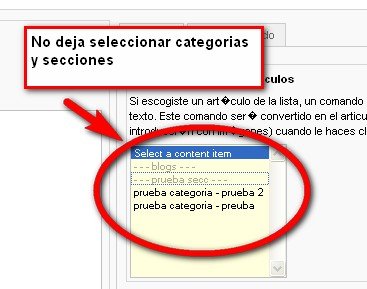

      Gracias, he estado probando este y el Acajoom. Son muy buenos pero el problema que tengo es que tanto uno como otro SOLO te deja suscribirte a un articulo y yo lo que necesito es que se puedan suscribir a una categoria o seccion. Ejemplo,suscripcion a la categoria de “Noticas de deportes” y todos los articulos que se metan en esta categoria se enviar a los suscriptores.

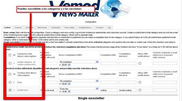

      Ante todo agradecerte las molestias que te estas tomando, respecto al tema. Llevo todo el día liado con el, Te puedse suscribir a todas las noticias que quieras pero NO a la categoria, es decir, que te puedes suscribir a todos las noticias que YA esten publicadas pero no las nuevas que van a salir por que todavía NO estan publicadas, como yo quiero hacerlo es que al suscribirte a una categoria todas las nuevas te llegen por e-mail.
      Ahora estoy probando este http://www.musiker.nu/objectstudio/newsmailer/index.php?option=com_frontpage&Itemid=1 que es muy bueno, pero no logro echarlo a funcionar, no me da error pero tampoco me envia e-mail.

      si, pero ten en cuenta que seguramente le hace falta a mas gentes este tema y con la direccion que te he dado antes se puede hacer, el componente es el Vemod News Maile.
      Este hace lo que pido, pero no consigo echarlo a funcionar.

      Por fin solucione el problema, estimado “skullzgroup” gracias tu ayuda.
      He encontrado un modulo que te permite suscribirte a cualquier seccion o categoria dentro de joomla, con lo cual, cualquier notici nueva que se publique ira, tiipo newsletter, a los usuarios que esten dados de alta en esa lista. Es muy completo, pero al principio es muy lioso y un poco dificil de entender.
      El mod se llama Vemod News Mailer
      y podéis encontrar aqui.

      NO se si podre, este tema lo deje ya hace dos meses y no lo recuerdo bien. El Vemod es muy completo pero sobre todo MUY COMPLEJO, si quieres un consejo, haz lo siguiente.
      Borras todo los que has echo, dejalo como al principio. En el Backend te vas al componente vemod y en la pesta configuracion –> Content creas unas news para la seccion o categoria que quieras. Luego en esa misma pestaña le dices que te envie los articulos todos los dias a las 2:00, por ejemplo y ya esta.
