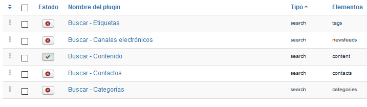

      Hola, ¿Cómo dices que has configurado el buscador en joomla 3.x? . Explica donde has limitado la busqueda solo a articulos.
      Nunca me habia fijado, pero e ido a Componentes / Buscar y ahí no dice nada de limitar las busquedas en ese sentido. En el módulo tampoco.
      Si, hay plugins de extensiones que incluyen la posiblidad de realizar busquedas al mismo tiempo desde el buscador joomla.
      No termino de entender bien que quieres decir con esa limitación.

      Si… puede que no me haya explicado bien… soy bastante novato 🙂 La forma en que he ajustado las búsquedas sólo a los contenidos es a través de extensiones plugins… He localizado las referencias a buscar y aparece como la imagen… Solo dejando publicado Contenido entiendo que sólo hace las búsquedas en ese tipo.
