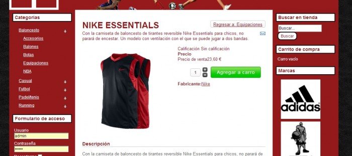

      Hola a todos, quisiera ver si conocéis la solución a mi problema, que llevo varios días comiéndome la cabeza y no consigo encontrar ni la solución ni resolverlo.
      Estoy haciendo una tienda ficticia, con Joomla 2.5 y Virtuemart 2.0.14, para hacer experimentos y coger experiencia para crear tiendas online, donde radica mi problema es que mi tema o template es de color rojo, o burdeos, como quieran verlo, pero el botón de añadir al carro, es de color verde (adjunto archivo)
      Espero que alguien sepa como solucionarlo, por lo que he leído por Internet, esta versión de Virtuemart no tiene la carpeta template, que era de donde se modificaba el tema, gracias de antemano.

      Para modificar a tu antojo el theme de virtuemart 2 se emplea la tecnica templates overrides . Pero tambien puedes modificarlo directamente desde los estilos del theme del componente, si no te quieres complicar la vida.
      El archivo de estilos llamado vmsite-ltr.css lo tienes en /components/com_virtuemart/assets/css/.
      La clase del boton de añadir al carro es addtocart-button. Emplea un editor tipo Notepad ++ para editar el arcivo y buscar la clase para cambiar los colores del boton y tambien esta relacionado con la imagen backgrounds.png en /components/com_virtuemart/assets/images/vmgeneral.
      Ve probando a ver que tal.

      Perfecto, muchas gracias por las dos respuestas, me pondré a ello en breve y comentare como va quedando, gracias de nuevo, un saludo.

      Me fue bien, haciendo muchas pruebas, retoques, probando cosas, y gracias a vuestra ayuda lo conseguí, cree una tienda que la tengo en linea, aun me quedan algunos flecos, os paso la web, se aceptan consejos:
