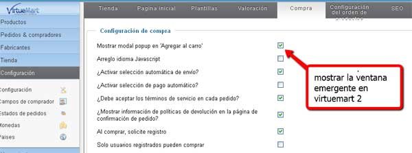

      Hola, este tema se trato aqui en solojoomla > http://joomla.paramiweb.com/eliminar-ventana-emergente-popup-al-realizar-una-compra-en-virtuemart-2.html para que no saltara el popup en cada compra, siendo muy molesto, por ejemplo si vas a un super y quieres comprar mas de un producto, los numero de clics para terminar tu compra terminan siendo infumables.
      Si observas, en Configuración / Compra tienes la opción para quitar esa ventana, y NO te lleva directamente a realizar el checkout de la compra si no que simplemente, continuas comprando.

      Muchas gracias Robert por contestar mi duda.
      Ya tengo desmarcada esa casilla, el popup no me sale ya en la web, pero cada vez que añado algún producto al carro me sigue redireccionando directamente al proceso de finalización de compra, en el cual tienes también la opción de seguir comprando, pero es muy incomoda.
