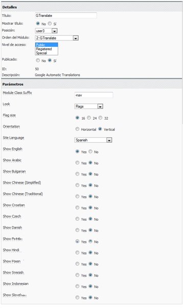

Moderador ForoParticipanteAccede a tu admin, Extensiones / Gestor de Modulos, buscas el modulo Gtranslate y lo editas y configuras tal como viene en la siguiente imagen.

Moderador ForoParticipanteLa imagen debe medir menos de 600 px y pesar menos de 100k y tener una extension jpg,gif o png Y asegurate que es el modulo correcto ya que hay otro que creo se llama igual o muy parecido pero no esconde el iframe de google.

Moderador ForoParticipanteToma este Modulo Gtranslate, acabo de probarlo aqui mismo con la configuracion de la imagen que te muestro y funciona oerfectamente. Es que hay aqui en descargas, muestro el enlace de descarga del mismo al pie (parte derecha) de esta pagina. Me lo he descargado, instalado configurado y funciona escondiendo el iframe de Google. Desinstala el que tienes puesto antes, claro.[file name=mod_gtranslate.zip size=169253]http://joomla.paramiweb.com/media/kunena/attachments/legacy/files/mod_gtranslate.zip[/file]
