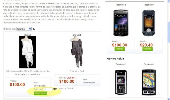

      Hola. El carrito de compras y la caja de cantidades están saliendo en la categoría y solo en un producto. He intentado quitarlos pero no hallo de donde. Este es el vínculo: http://www.rebozoseldetalle.com/nuevo/tienda-virtuemart/pgxso-browse/ctx-1. Agradezco toda la ayuda que se me pueda prestar ya que no tengo mucha experiencia. Saludos.

      Hola niko_ra. Gracias por comentar. Bueno, primero que nada, vendo rebozos y no móviles. Lo ves todo junto porque es la plantilla joomvir2 y es lo que tenía desde un principio. Tampoco creo que sea buena idea venderlos juntos pero todavía no he llegado a quitar lo de la plantilla. Ahora a mi problema: Aparece la cesta de compras sólo en el artículo “chal artisela blanco” como se pude ver en el ovalado destacado con amarillo (adjunto impresión de pantalla). Esta es la categoría “chal artisela” en el Virtuemart la cual pertenece al menú “Tienda”. Lo que no entiendo es porque aparece el carrito de compras y la caja de cantidades en la categoría y en sólo este producto. A ver si me puedes iluminar porque ando perdido y más que nada, me importa entender y no sólo corregir el problema. Saludos.

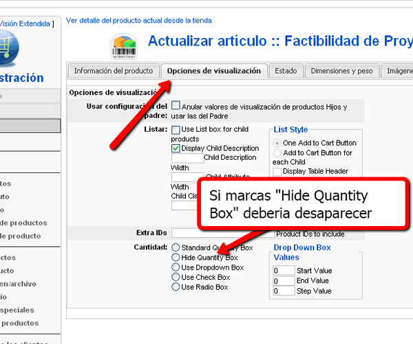

      Una forma sencilla de comprobar y entender donde esta lo que ha cambiado respecto a los demas productos es ir a ese producto, editarlo y en “Opciones de visualización” ver como esta configurado y lo dejas abierto. Abres otra ventana de tu navegador y haces lo mismo con un producto que no muestra lo que no quieres que aparezca. Con “Opciones de visualización” y otros apartados dentro de la creación del producto en ambos. Seguro que localizas que esta cambiado.

      Gracias de nuevo Redlo pero no creo que esté en el producto el problema sino en la categoría “Chal Artisela”. Aún así, hice lo que me sugeriste y no encontré diferencias que pudieran causar el problema que estoy teniendo. Saludos.
