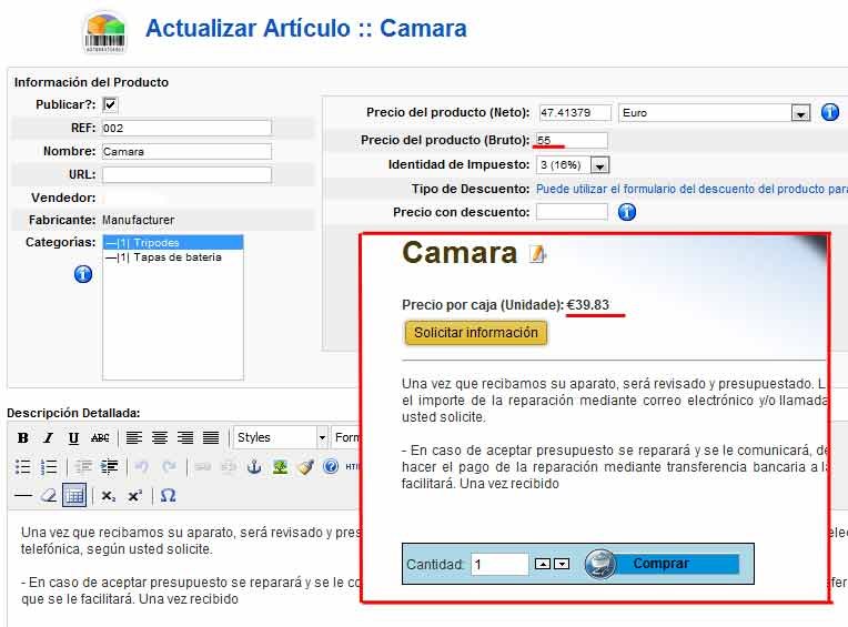

      El primero es que yo le pongo un precio a un producto, pero al navegar por la pagina me aparece otro.

      Me puedes decir donde quito esa opcion de los impuestos?
      Si donde pongo precio bruto, es 55, como aparece luego un precio menor?
      En todo caso seria algo en descuentos, pero tampoco.

      Me he instalado la ultima version con datos de ejemplo y me hace exactamente lo que a ti en refencia a los precios. Bien, seguramente cuando instalaste el virtuemart, instalaste tambien los datos de ejemplo, con lo que los articulos se configuraron con los ajustes predeterminados por el grupo de desarrolladores de virtuemart. De ahi a que los precios no se ajusten a lo que marcas y son mostrados con una cantidad mas baja. He quitado todas las opciones de cupones, descuento y demas y ahora se ve bien, o sea si marco 236€ me marca eso, o en los atributos si añado color Rojo +10 , cuando antes me marcaba +9,01 ahora me marca +10 mas el 16% de iva como yo quiero que se vea. Para quitar esas opciones ve al menu de la izquierda, ahi estan todas esas opciones.

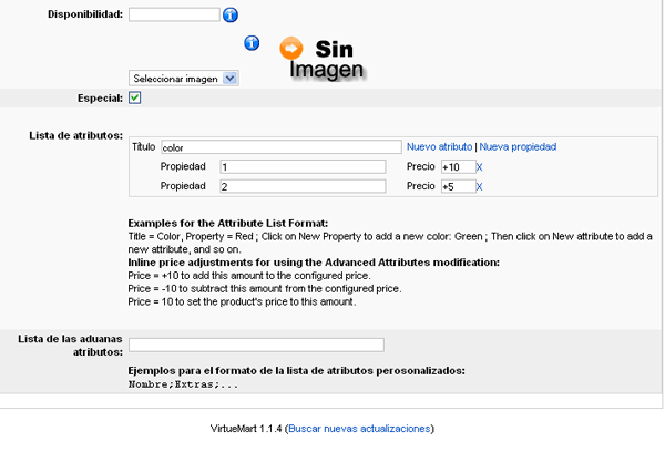

      Cuando accedes al admin y añades un producto, en la pestaña Estado abajo del todo tienes la primera y mas rapida opcion. Cuando añades un Atributo, le das un nombre, por ejemplo Color y luego debes añadir una propiedad o mas (cuantas quieras) a ese atributo, como se puede ver en la imagen de arriba. Digamos que atributo es el nombre y propiedad las opciones de ese atributo. Puedes añadir mas de un atributo con sus opciones, o sea, propiedades. El resultado una vez hacemos clic en Aplicar si queremos seguir en esa pantalla y ver los resultados o Guardar si queremos cerrar esa ventana.

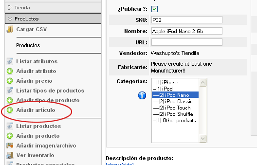

      La segunda opcion esta en el menu lateral una vez ya tienes el producto definido. Como muestro en la imagen siguiente, se trata de añadir otro producto dentro del mismo producto. Como puedes ver estoy dentro de la configuracion de un producto cualquiera y debes hacer clic en [b]Añadir Artculo..

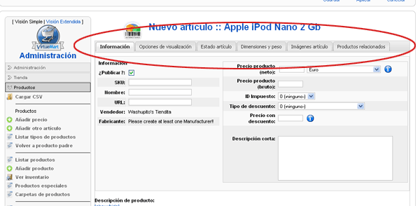

      Una vez hacemos clic en Añadir articulos, fijate que vas añadir un nuevo producto si pero en relacion al prodcuto padre, por llamarlo de alguna manera. Puedes ver donde señalo como las pestañas son diferentes a las que se muestran cuando insertas un producto nuevo.

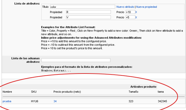

      Una vez añadido se te mostrara abajo de la pantalla (en la pestaña Estado) cuando edites el producto relacionado, asi:
      Y en la visualizacion del producto padre el añadido o atributo se te mostrara debajo del producto como una opcion al producto padre. la diferencia esta en que es tratado como un producto a parte aunque el resultado que se busca es el mismo.

      Ahora veo más claro que tengo algun problema en tema de atributos, como digo, pincho en nuevo atributo o propiedad y no se me genera ningun nuevo cuadro como a ti en la imagen. Simplemente pincho y no pasa nada.
