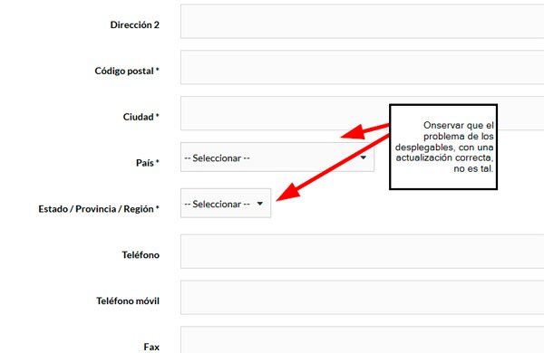

      Adjunto captura para que compruebes que una actualizado correctamente, el problema de los desplegables dobles, no existe.
