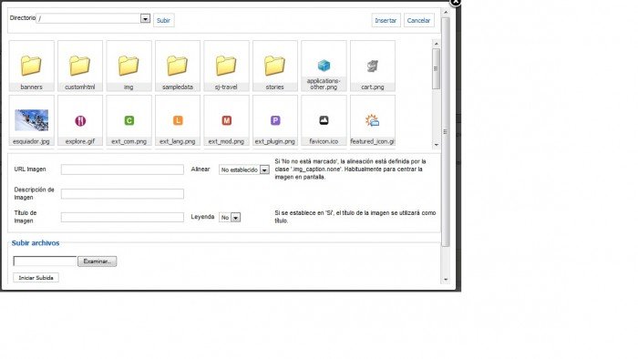

ParticipanteHola a todos, soy nuevo en esto y la verdad es que me esta creando un problemilla este asunto, estoy usando el modulo K2 por defecto las imagenes se cargan en una carpeta que es /media/k2/items/cache/ pero desde el gestor de imagenes o con el JCE no puedo acceder mas que a la carpeta de iamges que es donde guardo las imagenes normalmente,
Mi pregunta es como puedo acceder a esta ruta desde el ggestro multimedia?
Saludos Joserra -

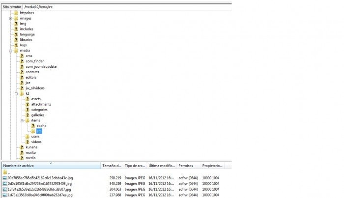

Lo primero agradecerte tu rapida respuesta, entiendo lo que dices, el problema que tengo yo creo que no lo he explicado bien, tengo una serie de imagenes que estan subidas fuera de estos directorios, yo desde el editor de Joomla o desde las Imagenes solo puedo acceder a estos directorios que estan en dentro de “images” es el directorio joomla , esto se refiere a la imagen que se llama “directorio joomla”, veras en la otra imagen que es del filezlla donde me aparece otro directorio que se llama mediak2itemssrc y es a este directorio donde quiero acceder
y es al que no puedo ya que el directorio raiz para el es el de images.

ParticipanteHola a Todos
ya encontre la solucion en la Galeria de imagenes de joomla, pone cual es la carpeta por defecto , en mi caso es images, si le pones un a “” te admite todas las carpetas
bien es cierto que luego tienes que tener cuidado de donde pones los archivos pero de esta forma accedes a todo el directorio
Salud2 joserra -
