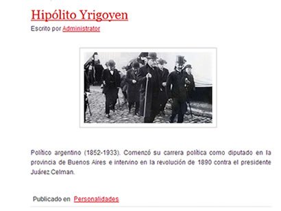

      Hola gente, tengo una duda como se alinea txt en K2?
      Ya que he achicado las imagentes en el fontpage con K1 pero la imagen me queda centrado y el txt debajo.
      Desde ya muchas gracias

    • #85693
      Gracias redlo, lo que hago es: creo un articulo en K2 subo la img via k2 y queda como la veras en la img que adjunto, lo que quiero es alinear la img a la izquierda y el txt alinearlo top, vía K2.

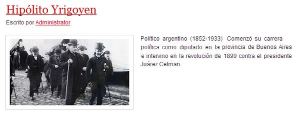

    • #85934
      monclee, gracias por responder, en realidad me equivoque al decir en el post que queria alinear el txt en top, en realidad lo deseo en left.
      De igual forma lo hice como me explicas, uso el JCE Editor 152.
      La imagen que subo me queda del tamaño orginal, no en miniatura, como configure en K2.
      Donde esta el problema?
      Esto es lo que quiero que se vea.
