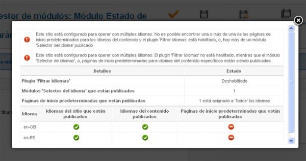

      Arriba de tu adminitración veras el modulo y haces clic en el mismo y veras que te indicara que tu sito NO esta configurado para multilenguaje y las opciones que tendras que activar, mas o menos como en la siguiente imagen.
      Tendras que seleccionar un inicio en cada idioma creando menus para cada uno de los idiomas, otro menu para determinar como predeterminado un enlace de menus…

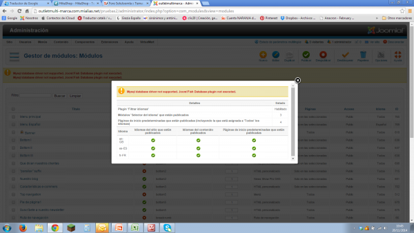

      No se a que te refieres con el Administrador dentro del gestor de módulos, yo lo que tengo es el estado de parámetros multilingüe y ya he creado un menu por idioma.
      Te adjunto la situación en una imagen.
      Verás utilizo el Hikashop, para lo cual como no tiene multilenguaje compre el Hikashop Essential que si lo tiene, lo instalé y despues me informo el sistema que necesitaba el Joomfish para activar los idiomas, lo descargué y lo subí a la BBDD, al intentarlo me dijo que necesitaba Mysqli en vez de Mysql que yo tenía. Consulte por google y me dijeron que cambiara en Configuración global/Servidor la BBDD de Mysql a Mysqli, lo hice un volví a cargar y funcionó, incluso vi el multiidioma y trabajé con él en Hikashop, pero cuando intenté abrir la página me dijo que tenía redireccionamiento y no podía abrirla.
      Volví a modificar la BBDD a mysql otra vez pero ahora sigo sin poder ver la página, aunque como puedes ver (en la imagen que te adjunto) desde el cambio me sale un mensaje de que MYSQL no sopotar Joomfish y ahora no se como salir del problema.
      Desde Hikashop me aconsejan utilizar ¨Falang¨, pero no lo tengo claro, si lo hago:
      ¿Tengo que restaurar? o solo cargo Falang.
      Gracias de antemano
