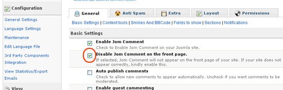

      Desde la propia configuracion del conponente le puedes decir que no lo muestre en la pagina de inicio.

      estas seguro que lo tienes bien configurado checa mis post tengo uno con el panel de control de joncomment en español para que entiendas bien que tienes activado

      Deja haber si entendi
      Tu quieres quitar de inicio Favoritos,Hits y solo dejar Comentarios para hacer esto puedes ir a la parte de >>General>>Herramientas para el contenido>>y ahi desactivas lo que gustes, solo que en toda tu pagina , solo mostrara lo que haygas dejado activado
      o la opcion que te mencionaron antes de Desabilitar el jom comment de inicio pero dessabilita todos no dejaria comentarios

      Si se puede. accedes a la administracion del componente Jomcomment, accedes y en el panel de control en el apartado de configuracion vas a “Edit Language File” seleccionas el idioma y pulsas el boton “edit” en el cuadro de la derecha buscas lo que quieres cambiar, guardas y listo.
