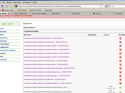

      tengo este problema con syeret que tengo que hacer??
      JFolder::create: No se ha podido crear el directorio
      eso me paso al momento de instalarlo..
      saludos y gracias

      Bien esto a veces sucede por que no se a dado previamente los permisos necesarios en carpetas para la creacion de nuevas carpetas en servidores que no asignan como usuario principal de su espcio en el apache al usuario que se le ha otorgado ese espcio dentro de un servidor compartido. No tiene mayor importancia. Debes ir a la parte de administracion de seyret y pinchar en “Diagnosticos” . Se te mostrara las carpetas que no se han creado y donde deben ser creadas y las que no tienen los permisos adecuados para que sean cambiados. Si tienes problemas para cambiar los permisos para ser asignados o crear nuevas carpetas, tienes varias opciones dependiendo de como tienes configurado tu hosting. Una es instalar una extension para esos menesteres, aqui se ha tratado el tema y se a concluido que la mejor opcion para ello es el componente

      hola bueno la verdad intente por todos lados pero nada…
    • #79022
      no se creo nada no se que hacer…
    • #79026
      Tienes que darme mas datos, como en que hosting esta alojada la web, como se llama la web, que version es tu joomla etc…. Cuantos mas datos antes se te soluccionara el problema. Otra cosita, esto NO esta en su sitio este apartado es para community builder no para seyret 🙂
    • #79249
      Hola a mi me pasaba siempre lo mismo con mi hosting que es de pago, el problema en mi caso era con el safe mode=on, o sea que el modo seguro de apache este activado, si tienes un host compartido no tienes acceso a cambiar, yo le pedi al administrador que lo desactive por unos dias y todo me dejaba instalar sin problemas, pero el inconveniente es que de ese modo la seguridad de tu sitio disminuye, investigando me tope con que joomla para solucionar ese problema implementó lo que llama capa ftp, que simplemente es que cuando vayas a instalar un archivo ya no lo hace joomla ( o sea apache) sino directamente hace todo por ftp, y con ello puedes tener el safe mode=on instalar todo sin problemas y tener tu web segura, en configuraciones globales – server puedes configurar el usuario ftp que va a utiizar joomla, se recomienda que el usuario sea solo para uso de joomla, o sea con acceso limitado solo al sitio en cuestion y no a la raiz, y por ultimo por experiencia, en donde dice ruta solo deja / no pongas la ruta completa (aunque parezca lo mas logico) me parti la cabeza por varios dias con eso, espero que haber ayudado en algo.
