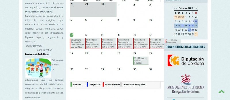

ParticipanteUtilizo joomla 3.4.4 y JEvents 3.4.0 creo que dia de hoy son las ultimas versiones.
la plantilla es a tres columnas, ( modulos izquierda y derecha y la parte central para articulos)
Cuando accedo desde el modulo del calendario a la vista de eventos y si lo `pongo en vista mensual, el ultimo dia de la semana, en este caso el domingo, no se ve, esta debajo de los modulos de la derecha.
He intentado quitarlos modulos de la izquierda que podrias prescindir de ellos en esta vista y solo me deja a los menus que tengo pero al JEvents no puedo.

ParticipanteHe cambiado la plantilla y solo una se adapta al espacio, las demas se ocultan detras de los modulos, sin opciones la he tenido que dejar, es la mas cutre de todas.

en la captura se puede ver lo que intento decir. solo una de las plantillas se adapta,, pero es la mas cutre.
una opcion es cambiar los modulos de la izquierda para que no aparezcan, pero no como ahora lo tengo que no aparezcan en el menu seleccionado, poniendolo que aparezcan en el menu seleccionado. y no seleccionarlo para jevents,
en la captura pude verse como se oculta en vista mensual.

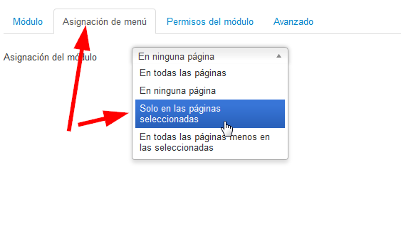

Moderador ForoParticipanteEn VER me aparece sitio web cerrado. Lo que quieres decir es que quieres cambiar “Comienzo de los talleres..” y lo que va abajo, a la izquierda, para que no aparezcan cuando accedes a esa parte de jevents. ¿Correcto?.
No se que clase de módulo(s) es o son, pero no deberia tener problemas en hacer que no aparezcan cuando accedes al enlace de menu Jevents. Con joomla 3 es practicamente igual a joomla 2.5, solo que haz editar el módulo, y elegir la opción que te ofrece “Asignación de menu” y desactivar el o los módulos que no quieres que aparezcan cuando accedes con el enalce de menu Jevents que has creado.
Ejemplo:

Yo tenia los modulos asignados en todas las paginas menos en las seleccionadas, pero no podia seleccionar Jevents, con lo cual se veian con el calendario.
He hecho lo que me has dicho, es mas laborioso pero funciona.He cambiado la asignacion de modulos solo a las selecionadas y asi si salen.
