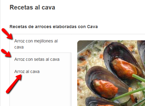

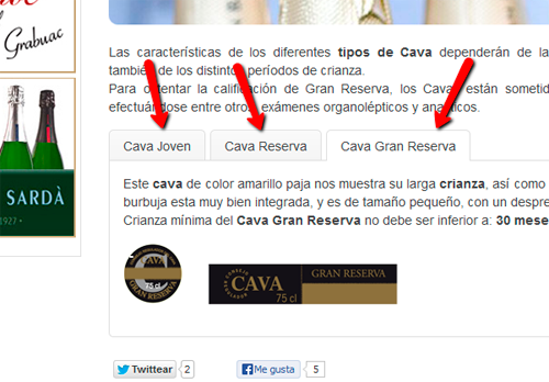

      Pregunta: ¿Como se llama el TAB interno de los contenidos que utilizas en ese mismo enlace de menu?
      Queda muy bien, y no es peloteo, ni un amago de reconciliación con tu ego, jejejeje, me gusta como queda. ¿Como se llama la extension?

    • #110118
      Son las tabulaciones o etiquetas que separan contenido. Ver imagenes

      Hola Robert disculpa por la tardanza en contestar, estaba liado con otros temas.
      Para conseguir el efecto de los menús, utilizo el Widgetkit Slideshow de Yootheme.
      Os lo podéis descargar en su web de forma gratuita. Es muy sencillo de utilizar.
