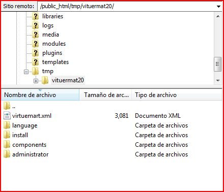

      Esta proceso ya lo había hecho hace algunos meses, lo hice en modo local y me funciono a la perfeccion.
      El dia de ayer volvi a llevar a cabo este proceso pero ahora en remoto por medio del gestor ftp firezilla, desafortunadamente no me funciono.

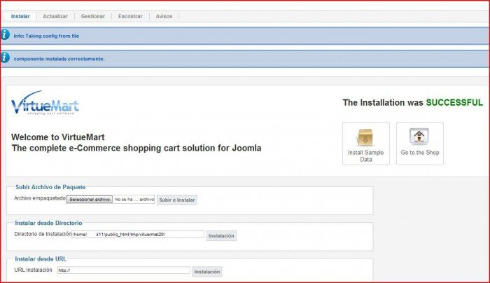

      En vista de que no hubo una buena respuesta de parte de mi proveedor de hosting para que modificara los parametros y que pudiera instalar vituermart sin problema alguno tuve que realizar el proceso que recomendo redlo.
      Anexo imagenes.
      Nota:Al subir la carpeta de archivos en tres ocasiones me aparecieron tres datos para sobreescribir tres diferesntes archivos, asi lo hice y la instalacion fue un exito.
      El archivo de las extensiones adicionales de vituermart los instale de la manera tradicional.
