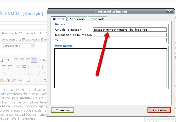

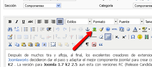

      Hola, el desarrollador te indica que SI hay una posicion para el modulo. Que insertes la imagen en el modulo HTML personalizado del core de joomla y que posiciones el logo (Modulo HTML con la imagen dentro) en esa posicion especifica para el logo.
      Para insertar una imagen con el editor wysiwyg (o sea el TinyMCE que viene por defecto con joomla) es necesario un plugin, que ahora te adjunto, pero que se puede hacer sin ese plugin.
      Subes la imagen del logo con un cliente ftp, por ejemplo, en /images/stories y luego desde el modulo HTML, insertas la direccion de la imagen y guardas.
      Ejemplo
      O bien subes la imagen desde el gestor multimedia sin tener que recurrir al cliente FTP y luego lo mismo que lo anterior mostrado en imagenes.

      Gracias redlo con tu ayuda he logrado subir el logotipo a mi plantilla por medio de un modulo personalizado.
      El procedimiento que realice fue el siguiente:
      Panel de control de Joomla/ Gestor Multimedia/ Cree una carpeta en la siguiente ruta /home/xxxxx/public_html/images/ [b]Por ejemplo imagenesdeprueba[/b]/crear carpeta/ ahi subi el logo.
      Posteriormente me fui al modulo personalizado di clik en el icono de imagen/ Ubique la carpeta y seleccione el logotipo.
      Logicamente para esto en el modulo ya habia seleccionado la posicion del logo sobre el templete y con esto quedo solucionado el problema.
      La versión de Joomla fue la 1.7
