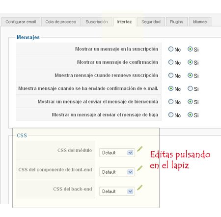

      Accede a la administración de Acymailing > Componentes / Acymailing / Configuración – Interface y editas el CSS del modulo.

      Accede a la parte que antes he comentado del componente y en Module css file selecciona Default, edita, añade y remplaza el siguente código.

      Guardas y lo siguiente es ir al modulo Acymailing, editas y en Parametros del Módulo en Texto de introducción, añades el siguiente código que servira para añadir imagen y texto al modulo.
      Boletines …..Novedades Joomla! en tu E-mail.
      Los demas ajustes como la vista horizontal o vertical y demas, ya es cosa de cada uno y nombre y ubicación de la imagen del sobre que quires añadir y demas lo personaliza a tu gusto.
