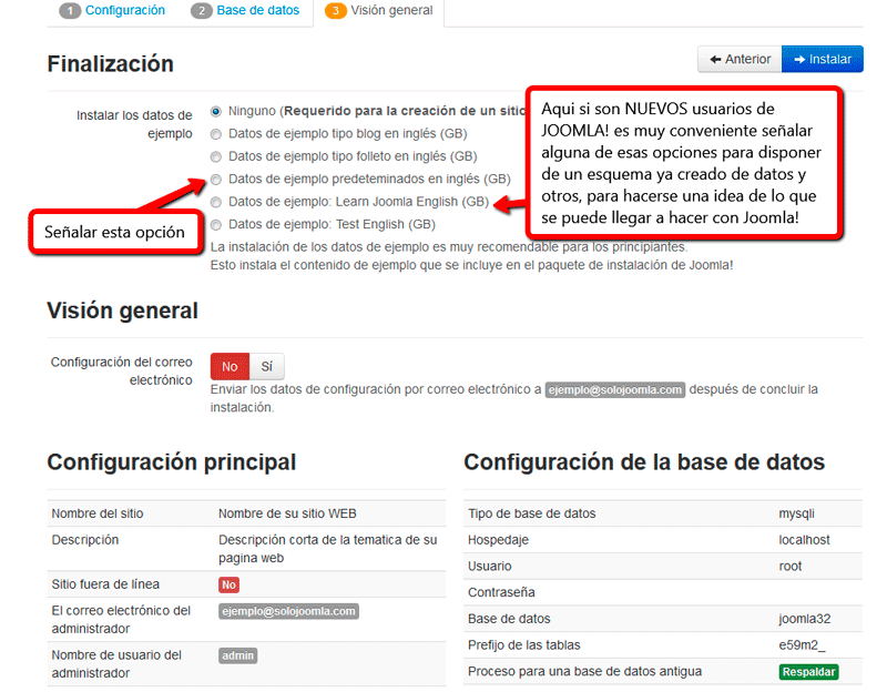

      2.-Hoy haré de nuevo la instalación de joomla. La hago siguiendo este link http://joomla.paramiweb.com/como-instalar-joomla-3.html ahora bien, la otra vez, en el apartado INSTALAR LOS DATOS DE EJEMPLO, tildé la opción”ninguno”, y es lo que está vez haré de manera distinta para poder ver las categorías que vengan por defecto creadas, fotos, etc. Pero ¿qué opción tengo que tildas de las que hay disponibles? ¿La de “datos de ejemplo predeterminados en inglés” o la otra que dice “Datos de ejemplo learn english”?
      3.-y mi otra duda es ¿esto equivale a instalar un Quickstart o no tiene nada que ver y además de tildar esas opciones tengo que buscar un Quickstart en el caso de que la plantilla no lo tenga?
