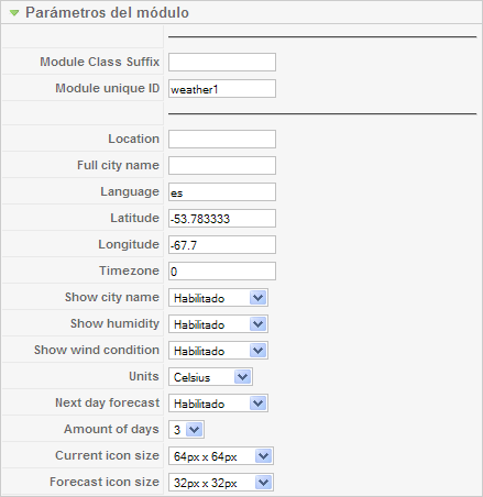

      Hola gente tengo un inconveniente con la latitud y longitud en gk weather.
      Ya que intento configurarlo y error.
      Adjunto captura para ver donde esta el problema.
      Más enlace con las coordenadas.

      En lo que es la longitud ¿No le faltan numeros a eso?
    • #98390
      Es correcto lo que dice redlo. La latitud y longitud te la pide para cambiar el sol por la luna en forma automatica segun dia o noche.
      Además te falta location (nombre de la ciudad donde deseas los datos del tiempo y el pais separado por coma) y Full city … que es el nombre a mostrar en el frontend.

      Este es un cliente antiguo, le hice este mini tuto, fijate como se hace para sacar las coordenadas > http://www.guiaderutas.net/visualizar-coordenadas-en-google-maps

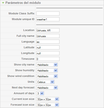

      Muchas Gracias redlo, omenos.
      Les explico porque quise cargarle las cordenadas, en el sitio uso dos módulos GK Weather, uno para Ushuaia que no tengo inconvenientes (adjunto img) y en este que me da error Río Grande, Tierra del Fuego, Argentina, he probado: Río Grande, la palabra río con o sin acento y nada, es como si la ciudad no existiera jajaja, no tengo la menor idea como solucionarlo.

      Coordenas para rio grande:
      -53.790952
      -67.719913
      La ciudad proba como Río Grande,Argentina o tambien fijate dejar el espacio despues de la coma.
      No exiten todos los datos del tiempo para todas las ciudades de argentina. Tengo entendido que toma los datos de The weather channel, pero no tiene todo argentina.
