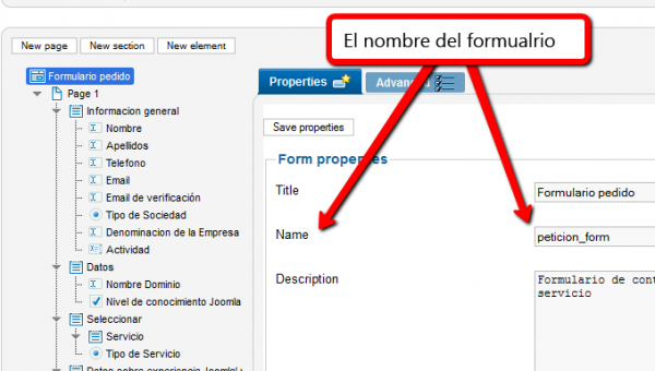

      Bueno, ya lo tengo, y si, hay mas de un metodo y el segundo que probe, es sin lugar a dudas, el mas sencillo.
      Accedemos a nuestro formularo, y accedemos a la primera pagina que nos muestra el titulo, el nombre, etc..En esa pagina se mos muestra la opción Last page is thank you page, que traducido viene a decir que la seguiente pagina, es la pagina para agradecer el envio.
      Bien pues señalamos esa opción y desde donde mismo estamos, creamos una segunda pagina desde el icono New page, la cual se situara al final del esquema de nuestro formulario.

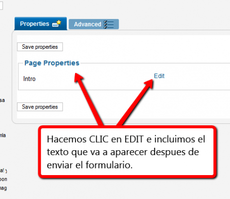

      Creada la segunda pagina, hacemos clic en la misma y clic para editar el contenido que se mostrara, despues de enviar el formulario.
      Guardamos propiedades y hacemos clic en el icono guadar. La proxima vez que se envie un formulario, se mostrara el mensaje al navegante que envio la solicitud x desde su formulario.
      Asi de sencillo 🙂
