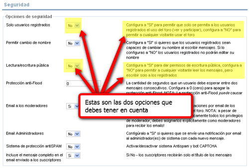

      sigo teniendo el mismo problema con kukena, cuando un usuario registrado intenta escribir un mensaje en el foro, lo muestra hasta que el administrador o moderador lo autoriza, el caso eske le tengo puesto los privilegios para q puedan pero no salen? aqui que tocar algo mas?
    • #87644
      Estas son las dos opciones que debes tener en cuenta en el apartado configuracion de Kunena en el apartado Seguridad
    • #87645
      las tengo puestas asi a “NO” las dos, pero no me dejan , el usuario registrado tiene q tener algun tipo de privilegio?¿
    • #87646
      No, no tiene porque. Si trabajas en local no te calientes mas con eso. Cuando lo pases a un hosting online te debera funcionar.
