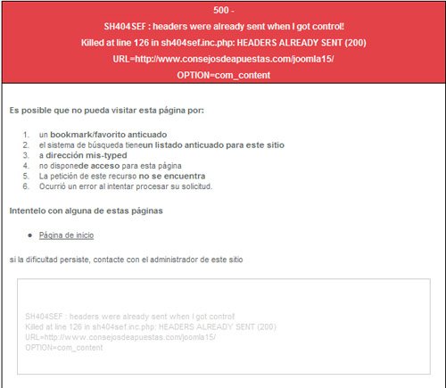

      nada y ahora ERROR FATAL!! al subir al directorio el archivo “sh404sef.class.php”….. :unsure:
      el error es el siguiente:
      No sé si con el Fireboard hay que renombrar algún archivo para que aparezca el Kunena….o subir los archivos del Kunena a los directorios facilitados y los archivos que pongan Fireboard.php borrarlos o renombrarlos…no sé la verdad…aunque deberían poder funcionar los 2 foros, no??
      Ahora he vuelto a no subir los archivos y se puede ver como en toda la web se ve lo de las url amigables, inclusive en el foro Fireboard, pero en el foro KUNENA no aparecen las url amigables sino con id y palabrejas….
      gracias de nuevo por tu respuesta por anticipado….
