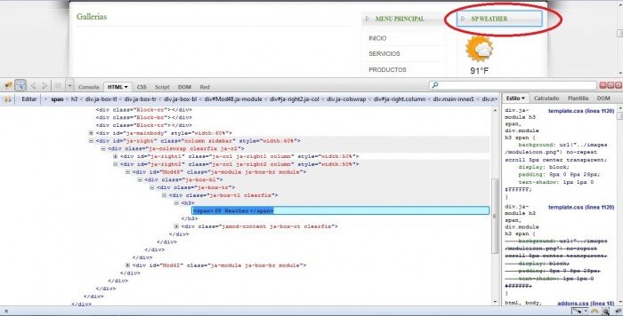

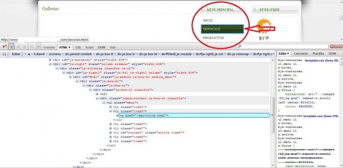

      Estoy trabajando con Jomla 1.5, k2 y algunos modulos y es en estos mismos modulolos que deseo cambiarles los estilos.
      En la imagen # 1 deseo cambiar el color de fondo de los item de menu, por lo general el fondo es blanco y cuando se pasa el puntero sobre este cambia a color verde en mi caso quiero substituir de color verde a color amariillo.
      En la imagen # 2 deseo cambiar el fondo del titulo del modulo.
      En las capturas de imagenes se puede obervar el codigo que arrojo el firebug en ambos casos.
      Nota: Agrego las capturas de pantalla en alta resolucion.
      http://www.megaupload.com/?d=SO0NM0SN
      Agradecere toda ayuda que me ayude aresolver estos cambios.

      Puedes hacer dos cosas, la primera es ir a archivo css del modulo que supongo estara en alguna carpeta del modulo en /modules/nombre del modulo y si te fijas con el firebug tiene que darte la clase que emplea, busca esa clase en el archivo de estilo y ahi podras cambiar los colores. Clase en ingles > class . Busca esas referencias y daras con la linea exacta.
      Lo segundo que puedes hacer y mas practico para proximos cambios es crear un sufijo para la clase del modulo en cuestion. Leete este contenido que te ayudara a entenderlo y seguir unos pasos sencillos > http://joomla.paramiweb.com/joomla-1.6-tips/anadir-un-sufijo-a-la-clase-en-modulos-joomla.html . Esta en la categoria joomla 1.6 pero es lo mismo que para joomla 1.5.

      Gracias redlo por la informacion esta muy interesante, pero en mi caso no deseo cambiar el color de la fuente y mas bien lo que deseo es modificar el color del fondo en ambos modulos.
      La duda que tengo es la siguiente:
      Como saber cuando el fondo que deseo modificar es una imagen o es un codigo css?
    • #99597
      Con el firebug lo puedes averiguar. Lo que te comenta redlo de Module class_suffix te sirve igualmente.
