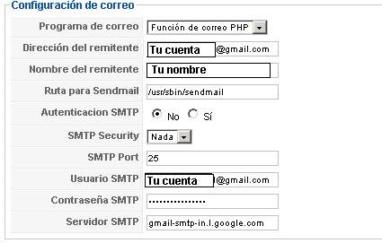

InvitadoMuy bien, una vez que tengas tu cuenta Gmail, esta es la configuracion que tenes que poner en tu backend de Joomla, en la parte de servidor

1- yo la configuracion que te paso es con una cuenta de gmail, si no tienes gmail no podras con esa configuracion que te pase. Si en cambio, la tienes copia la configuracion como la puse yo.
