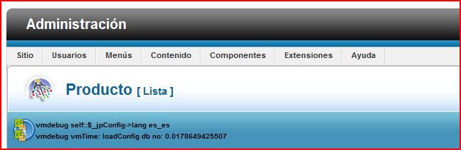

      Recien estoy testeando Virtuermart 2.0 aunque me ha llamado la atención que me surge un dato que no lo he podido interpretar.
      Nota: El error se genera en local y en remoto.

      Me pasaron la siguiente información en la pagina oficial de Virtuermart
      That is simply a debug message telling you your language and page load time.. On configuration panel / shop next to “Enable debugging messages ” select No debug.
