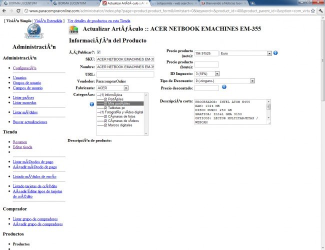

InvitadoHola a todos
Cuando abro la pantalla de edición de productos de virtuemart me sale la misma toda desconfigurada con símbolos extraños como si estuviese en modo texto o algo así. Adjunto imagen para que lo puedan ver mejor. Rogaría que alguien me ayudara porque no puedo hacer nada con mi tienda y estoy parado.
Un saludo y gracias de antemanoAttachments: -

Moderador ForoParticipanteTiene la pinta de no tener las clases de estilos necesarias o no encontrarlas. Luego tambien tienes el problema de la codificacion de idioma UTF-8.

Moderador ForoParticipanteEn /administrator/components/com_virtuemart edita el archivo virtuemart.cfg.php y sobre las lineas 34 – 35 comprueba que las Urls son las correctas. A ver si fuera eso.

Moderador ForoParticipante¿El nombre del theme virtuemart que estas utilizando?

Moderador ForoParticipanteVirtuemart utiliza su propia plantilla (theme virtuemart) para mostrar los productos. Se encuentra en /components/com_virtuemart/themes. La que viene instalada por defecto es llamada default. Mira ahí y dime las carpetas que se necuentran en ese directorio.
El template que utilizas ¿Instalaste un quickstart?

Moderador ForoParticipanteEso si 🙂 . Accede a la administracion de virtuemart en Administracion / Configuracion – Sitio y en el cuadro de la derecha “Diseño” en “Selecciona el tema para tu tienda” selecciona default y guarda. A ver que tal.
