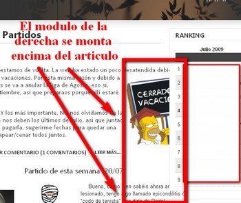

      Utilizando cualquier plantilla que tenga menu a la izquierda y modulos a la derecha, si creas un item en el menu “Presentación del la categoría blog” y lo configuras con
      * Destacando = 1
      * Introducción = 4
      * Columnas = 2
      * Enlaces = 4
      Los articulos se queda debajo del modulo de la derecha, es decir, el modulo tapa el articulo, además las columnas de los articulos de introducción NO tienen el mismo espacio.
      ¿Podeis ayudarme? ¿Sabeis como arreglarlo?
      joomla Ver. 1.5.14
      Navegador, Firefox y IExplorer

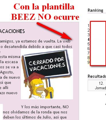

      Comprobado, en la plantilla “JA_Purity” SI ocurre este error y en la plantilla “beez” sale bien, puedes comprobarlo tu mismo.

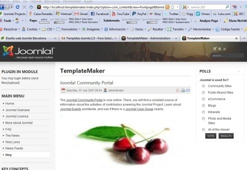

      Prueba a quitar el hommer para ver si la imagen alarga el porentaje del div blog pq a mi en ja_purity no me ocurre tampoco…
    • #84237
      NO te ocurre porque tienes solo un articulos, debes poner un enlaze en el menua a “Presentación del la categoría blog” y configurarlo con estos parametros.

      Y esta configurado asi lo que he recortado la imagen..

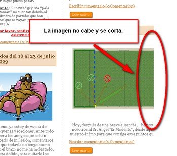

      OK, RESUELTO. Le dejo la solucion a los que vengan detras.
      Gracias a la ayuda de monclee y dagget se me ocurrio la ida de buscar el error por otro lado que no fuera la plantilla. Y por fin, despues de un mes di con el problema.
      El problema no esta en el articulo que se desborda, si no en un articulo más antiguo que aparece en la columna de la derecha más abajo. Este articulo contiene una imagen mas grande que la propia columna donde esta alojado, por lo que desorganiza toda la pagina. Poniendo la imagen mas pequeña se soluciona el problema.
      De todas formas ¿Conoceis algún sistema para que no tenga que disminuir el tamaño de la imagen para que salga bien?
      Os dejo una imagen de muestra.
