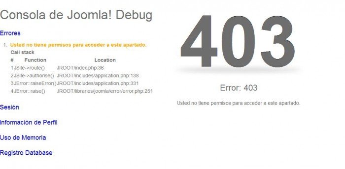

Y este es el error 403 que aparece más a menudo.En el caso, como tú dices, de ser un fallo en la compatibilidad entre mysql y Joomla, ¿cómo se podría solucionar?

16/10/2012 a las 20:12 #106820
Federico Piccoli
ParticipanteCiao
No lo se: versión de Joomla, php y mysql?
