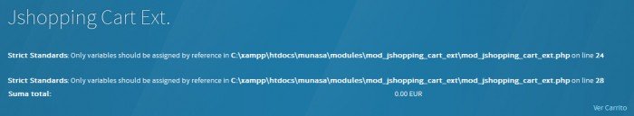

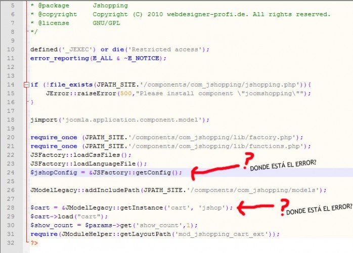

      Hola a todos, tengo un problema con el modulo del carrito de Joomshoping 4.0 que es el nuevo modulo para Joomla 3.0, me da este error y no se si alguien me puede ayudar y decirme donde está el error para poder solucionarlo.
      Adjunto fotos para que lo podais ver insitu. Gracias de antemano por la ayuda.-

      [quote=”tonypintu” post=28311]efectivamente lo estoy probando en un servidor local, puede ser por eso?…[/quote]
      No és por que sea local, te podría pasar tambien en un servidor remoto, és porque la configuración del servidor (en ésa variable o en esa versión de php) no és la adecuada.
