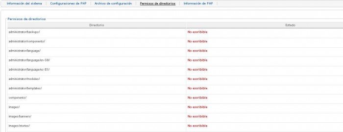

      Oigan amigos, yo se que por ahi es una tontera para mas de uno, pero bueno, a mi ahora justo con la migracion de sitio a uno pago medio que se me mezclaron los papeles y lo que parece tan sencillo al menos para mi no es tan asi…
      Resulta que cuando voy a Ayuda –> Informacion del sistema –> Permisos de Directorios me muestra la siguiente imagen…
      Solo tengo en verde (escribible) el directorio Temp…
      Entre por FTP y le cambie a todos los directorios y subdirectorios de joomla a CHMOD 750… y sin embargo sigue igual… que puede estar pasando?
      Alguna idea?
      Saludos!
      EDITO: Se me ocurrio instalar Joomla desde mi panel de control del servidor… y lo hice en un subdirectorio al que llame Joomla…. grande fue mi sorpresa cuando los directorios donde se guardan los registros y logs, y todos los que aparecen arriba como no escribibles estaban con 777… acaso eso no es un agujero de seguridad? que me recomiendan??

      Esas carpetas si deben de estar con permisos chmod 777 ya que no accedes como propietario si no como usuario y tu apache esta configurado asi. Esas carpetas son todas para poder instalar, componentes, modulos y plugins, lo que son extensiones para joomla, tambien su idioma. Si no vas a instalar nada no necesitas que estos permisos esten en 777, si no en chmod 755. El archivo configuration.php de la raiz de tu joomla debe tener permisos chmod 666 para poder cambiar algo de la configuracion, luego si no necesitas cambiar nada ponlo en permsos chmod 444 .

      Genial tu explicacion amigo, muchas gracias… ahora anduvo todo a la perfeccion, estaba esperando qeu alguien me contestara asi cambiaba los permisos… sobrado motivo ya para hacerlo 😉

    • #97556
