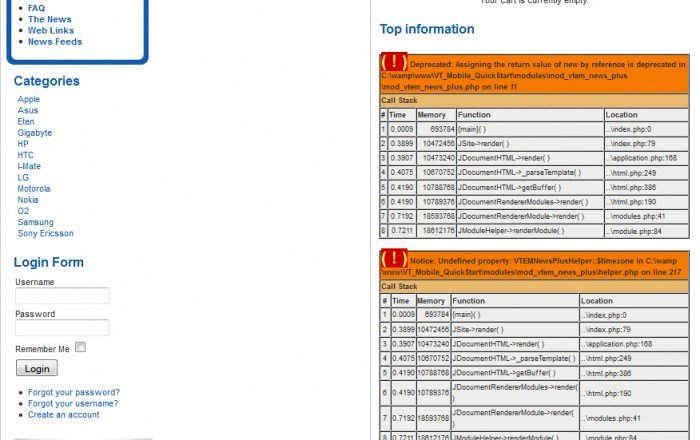

      Hola me da error al instalar unos templates les dejo el nombre de uno y una imagen para que vean lo que me sale espero puedan ayudarme
      estas son las carpoetas que me aparecen al descomprimir
      mod_vtem_image_rotator.zip
      mod_vtem_news_plus.zip
      mod_vtem_virtuemart_scroller.zip
      mod_vtemmenu.zip
      VT_Mobile_QuickStart.zip
      VT_Mobile_Template_v.1.0.zip
      yo instalo la que dice quickstart la llevo directamente en wamp a la direccion www. y sigo la instalacion desde alli.
      pero aqui les dejo el las imagnes del termplate y el error gracias haber si me ayudan
      espero puedan ayudarme muchas gracias

      Ahora instale primero joomla 2.5 y luego el zip template y luego los modulos ya no me salen tantos errores pero me sale uno. y no se como solucionarlo les dejo aqui el error
      ( ! ) Notice: Undefined variable: contentwidth in C:wampwwwJoomla_2.5.6-Spanish-Pack_Completotemplatesvt_mobileindex.php on line 117 Call Stack #TimeMemoryFunctionLocation 10.0024686080{main}( )..index.php:0 20.898014895768JSite->render( )..index.php:48 30.898614896648JDocumentHTML->parse( )..application.php:259 40.898714896648JDocumentHTML->_fetchTemplate( )..html.php:414 50.899414897224JDocumentHTML->_loadTemplate( )..html.php:591 60.900715042816require( ‘C:wampwwwJoomla_2.5.6-Spanish-Pack_Completotemplatesvt_mobileindex.php’ )..html.php:531 floatleft”>

      [quote=”burston” post=27818]…la llevo directamente en wamp …[/quote]
      Versión de php?

      javier.obJavier Ordinola
      La versión de PHP que estas usando em WAMP, 5.x.x quizá por eso te salten esos errores.
    • #107048
      burstonLuis Alberto
      ah perdon soy nuevo en joomla , la version en wampserver – PHP – version – 5.3.13. y gracias por tu amabilidad y colaboracion espero tu respuesta
    • #107053
      Este és un error extraño que se da normalmente con wampserver, pero no con los demás, te aconsejo instalar xampp 1.7.2 o 1.7.3, no una versión más nueva.
