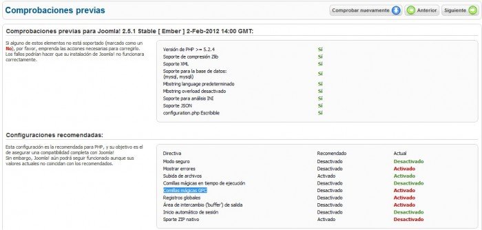

      3. He planteado el problema al Soporte Técnico y me respondieron que modificaron la versión de PHP que estaba en el sitio instalada: de “5.3.13 – Modo Clásico” a “PHP 5.2.17 – Modo Clásico”. Con esta modificación, he podido acceder al paso 1. de la instalación de Joomla! para seleccionar el idioma. En el paso siguiente, me aparece otro problema para el cual te adjunto una captura y veas tus los valores.
      4. Con estos valores que se muestran en rojo, ¿puedo continuar la instalación? ¿Qué les debo pedir a Soporte para que me solucionen el problema, si es que es un problema?
