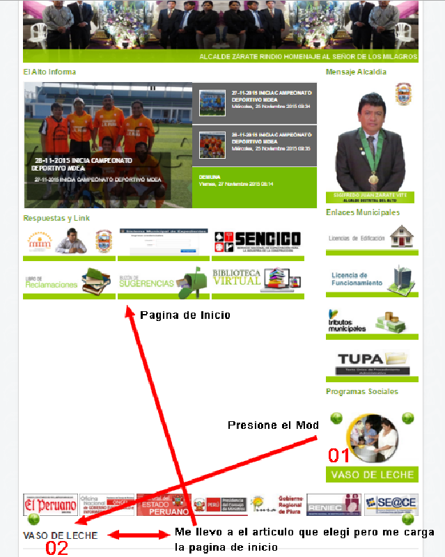

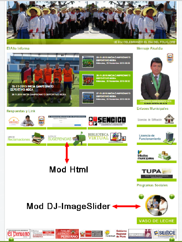

      Buenas a todos los foreros soy nuevo por acá, espero me puedan ayudar, tengo un problema con joomla 3, les explico me he creado una web, le he instalado modulos por ejemplo; mod maximenu, mod imagen slider o algun mod en html, el problema que tengo es que cuando trato de ingresar a uno de estos modulos, primero me carga la pagina de Inicio(Home) y al final de la pagina me sale la información que deseo ver,no se a que se debera el problema, mi web la estoy trabajando localmente con xamp, les dejo capturas de pantalla

      Porque no lo posicionas en el sitio correcto.
      Como seleccionar, instalar y personalizar un Template en Joomla
      Y un pequeño truco para saber donde tienes cada posición desde la parte publica > http://www.TUDOMINIO.com/?tp=1 . Y siendo joomla 3.x debes ir primero a Extensiones / Gestor de plantillas y veras en la parte superior derecha el boton OPCIONES. Haz clic y cambia la opción a SI para ver las posiciones desde la parte publica con esa url.
