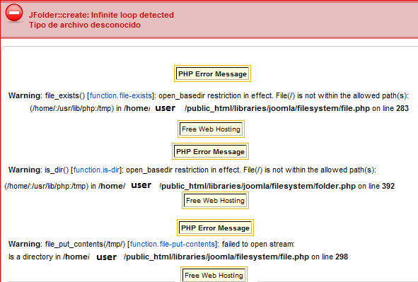

      Y al intentar por “Instalar desde URL” me aparece el error de la imagen.
      :dry:
      Queria saber si el path que estoy escribiendo esta bien o cual deberia ser?

      Pregunta: ¿Como se llama el archivo que intentas subir? Lo pregunto porque por lo que veo, intentas instalar el componente Community Builder y cuando descargas el archivo o bien desde Joomlapolis o desde solojoomla, primero debes descomprimir el archivo descargado ya que contiene distintos archivos comprimidos como Modulos y el propio archivo com_comprofiler.zip que es el que debes utilizar para instalar.

      El componente que quiero instalar es community builder y ya lo descomprimi. El manual de joomlapolis dice que debo instalar primero com_comprofiler. Es ese el que ya subi a la carpeta Tmp/comprofiler!!
