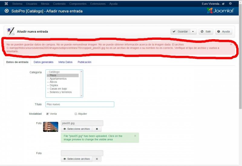

      Hola. He instalado SobiPro en la versión 3.4 de Joomla, y pretendo hacer un directorio de inmuebles en venta y/o alquiler. El problema que tengo es que cuando trato de subir una imagen, ya sea en .jpg o .png, me da error y no guarda el registro.
      Adjunto un pantallazo para que podáis ver lo que ocurre.
      Si alguien sabe cómo solucionar este conflicto, le estaría muy agradecido.

      Hola, es sabido que SobiPRO, necesita recursos de servidor extra para su instalación correcta. Por lo que veo, estas trabajando desde un Xampp, y si estas trabajando desde windows, no sera cuestión de permisos, pero si es desde linux, repasa los permisos de escritura de tus carpetas.
      Por otra parte, te diria que desde un xampp o wamp, que no este creado especificamente para joomla 3.x, puede crearte este tipo de problemas.
      Comprueba el tamaño de la(s) imagenes y verifica la limitación upload_max_filesize del archivo php.ini y que sea superior al tamaño de las imagenes que pretendes subir.
      Tambien que file_uploads este en On .
      Prueba instalar tu joomla en un servidor gratuito para joomla 3, que hay unos cuantos > http://joomla.paramiweb.com/foro-joomla/42-herramientas/32099-hosting-gratuito
