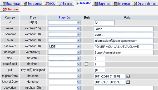

Moderador ForoParticipanteBien, entonces accede a tu base de datos desde tu panel de control de hosting a traves de Phpmyamin. Una vez ahí localiza la base de datos, accede a la base de datos , selecciona la tabla xxx_users (xxx como el prefijo de tabla, ya que el de cada uno es diferente) y edita el usuario super administrador por defecto, que es el que se supone recuerdas que pusiste durante la instalación. El ID para joomla 2.5 o joomla 3.x suele ser el ID42.
En el campo Password selecciona la funcion MD5 y en Valor cambia la serie de numeros y letras por una nueva clave, y guarda los cambios.
Si no tienes ningún super usuario creado, tienes que añadir los datos del mismo en esa tabla.
¿Como añadir un nuevo super usuario en la tabla xxx_users?

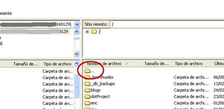

Moderador ForoParticipanteHagamoslo mas sencillo. ¿Tienes el archivo de copia de seguridad que subiste? .
Si es asi, crea dos carpetas en la raiz del dominio, luego crea otra base de datos nueva con su usuario y clave. Por ejemplo /nueva donde subiras la copia descomprimida.
Sube la copia, y asegurate que el archivo configuration.php pueda ser escrito (Chmod 666). Realiza la instalación.
En la segunda carpeta vacia, que puedes llamar como quieras, arrastras todas las carpetas y archivos de la raiz, menos la carpeta /nueva.
Luego vamos a pasar el joomla que hemos restaurado a la raiz de nuestro hosting o servidor. Para ello accedemos a la carpeta /nueva y seleccionamos TODOS los archivos y carpetas y pulsando y manteniendo pulsado, con el boton izquierdo de nuestro raton, los arrastraremos hacia la raiz, representada por una carpeta con dos puntos continuos como muestro en la siguiente captura y soltaremos el boton izquierdo.
En unos segundos tendras el joomla restaurado en la raiz.
Lo siguiente es editar el archivo configuration.php de la raiz de joomla y eliminar la carpeta /nueva de las rutas absolutas y listo.
