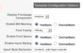

      Tenía la versión 1.5.2 y a la que haces referencia es la 1.5.7. He actualizado pero sigo con lo mismo. Metiéndome en la plantilla he descubierto que:
      :unsure: El parámetro del archivo /templates/rt_affinity_j15/params.ini es No escribible!
      :unsure: y el problema creo que está en la configuración, os adjunto una captura donde se ve como se excluye el modulo login.
    • #85191
      He actualizado por FTP los permisos a 755 de los templates, cuando voy a borrar el contenido excluido de la captura anterior, aparentemente se borra, vuelvo a entrar y sigue ahí.
      ¿¿¿??? :angry:
      Y el pop up del módulo login superior sigue sin funcionar, claro.
