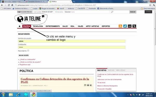

      Hola. ¿Podrían ayudarme? mi problema es que puse un logo personalizado en mi plantilla ja teline IV, pero cuando doy clic a cualquier opción del menu en top.topmegamenu, me aparece el logo de ja teline IV. ¿Cómo puedo solucionar esto?
      De antemano, gracias.

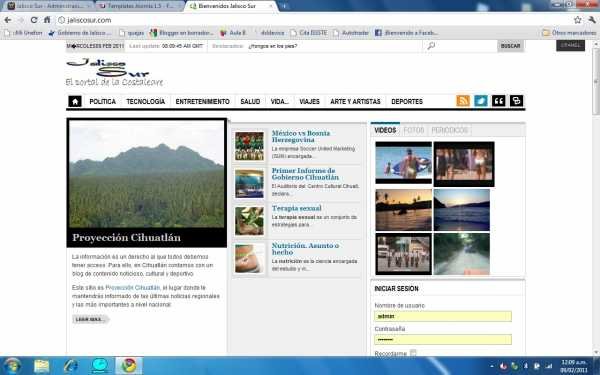

      Hola, gracias por tu interés en ayudarme a solucionar el problema. Ya hice lo que indicaste, borré la caché de los navegadores que uso y nada. Incluso, la plantilla la tengo con los mismos parámetros en localhost y también allí me aparece el cambio de logo cuando paso del home a alguna otra sección.

      Gracias a todos por su interés. Ya resolví el problema. No cambié los logos en la carpeta core/images. Ya lo hice y casí todos cambiaron, excepto el de arte y aristas. Gracias por su ayuda, especialmente al usuario redlo. Muchas gracias.
