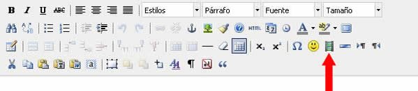

      MUY BUENAS TARDES…
      Escribo porque ………..TENGO UN PEQUEÑO PROBLEMA QUE NO HE PODIDO SOLUCIONAR. TENGO JOOMLA 1.5 CON EL EDITOR TINYMCE. LO QUE SUCEDE ES QUE QUIERO QUE EN ESTE EDITOR APAREZCA EL BOTONCITO PARA INSERTAR LOS FLASH SIN TENER QUE COLOCARLOS MANUALMENTE.
      EN CONFIGURACION GLOBAL NO SALE EL EDITOR POR DEFECTO WYSIWYG Y YA NO SE QUE MAS HACER.
      CUALQUIER AYUDA LA AGRADEZCO ENORMEMENTE
      Adjunto un print de los botones que me salen.

    • #86517
      Hola:
      Haz lo siguiente:
      Extensiones/gestor de plugins/Editor-TinyMce
      En Parámetros del plugin busca funcionalidad y selecciona extendida.
      Fijate que creo que tienes que darle click a guardar.
      Despues te queda como en la captura que adjunto.
      Y eso es todo viejo.
      Max
    • #86570
      MUCHISIISISISMAS GRACIAS… DE VERDAD ESTABA MOLESTANDO MUCHO CON ESO…
      TU RESPUESTA FUE MUY ACERTADA.. POR FIN TENGO ESE BOTONCITO SIN CAMBIARME DE EDITOR… GRACIAS OTRA VEZ POR TU TIEMPO Y TU ASESORIA.
