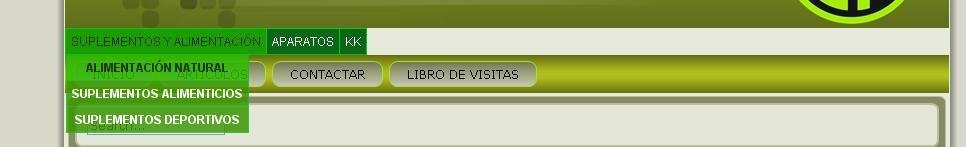

      Hola,
      Estoy intentando colocar un menú en el “left” con el swMenuFree, el hecho es que no funciona igual el efecto transparente en esta posición o en otra como por ejemplo en el top. En el “left” se queda debajo de la parte de contenidos.
      Yo lo quiero en esta posición pero me sale así: [IMG]http://img641.imageshack.us/img641/8113/captuvertical.jpg[/IMG]
      Pero en cambio en la parte superior se muestra bien [IMG]http://img59.imageshack.us/img59/3884/captuhorizon.jpg[/IMG]
      Qué puedo hacer?, tiene alguna solución fácil o tengo que estar tocando demasiado código?

    • #96715
      El problema que tienes, se soluciona desde el template.css de tu plantilla.
      La caja de artículos, tiene un z-index superior a la caja del menu que creaste, por eso el contenido te sale sobre la botonera.
      modificando el valor del z-index a 1 o 0 y normalmente lo tienes listo.
